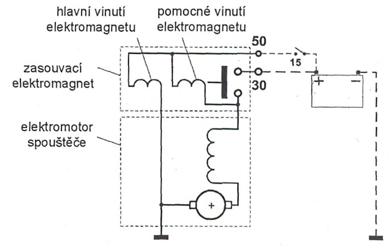

Teď jsem našel podklady zde.
Rozkreslené na obr.1
Popsanému problému v textu odpovídá "Občasné vynechávání startování. Příčinou jsou nejčastěji špatné kontakty na přívodním silovém vedení a ukostření – viz obr. 4, nebo již krátké kartáčky, které již v některé poloze kotvy nemají kontakt."

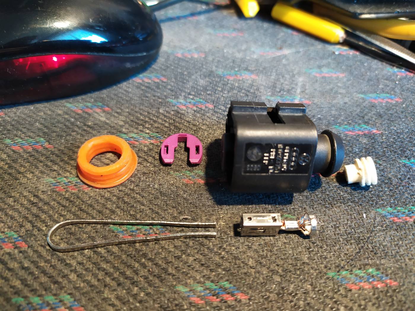

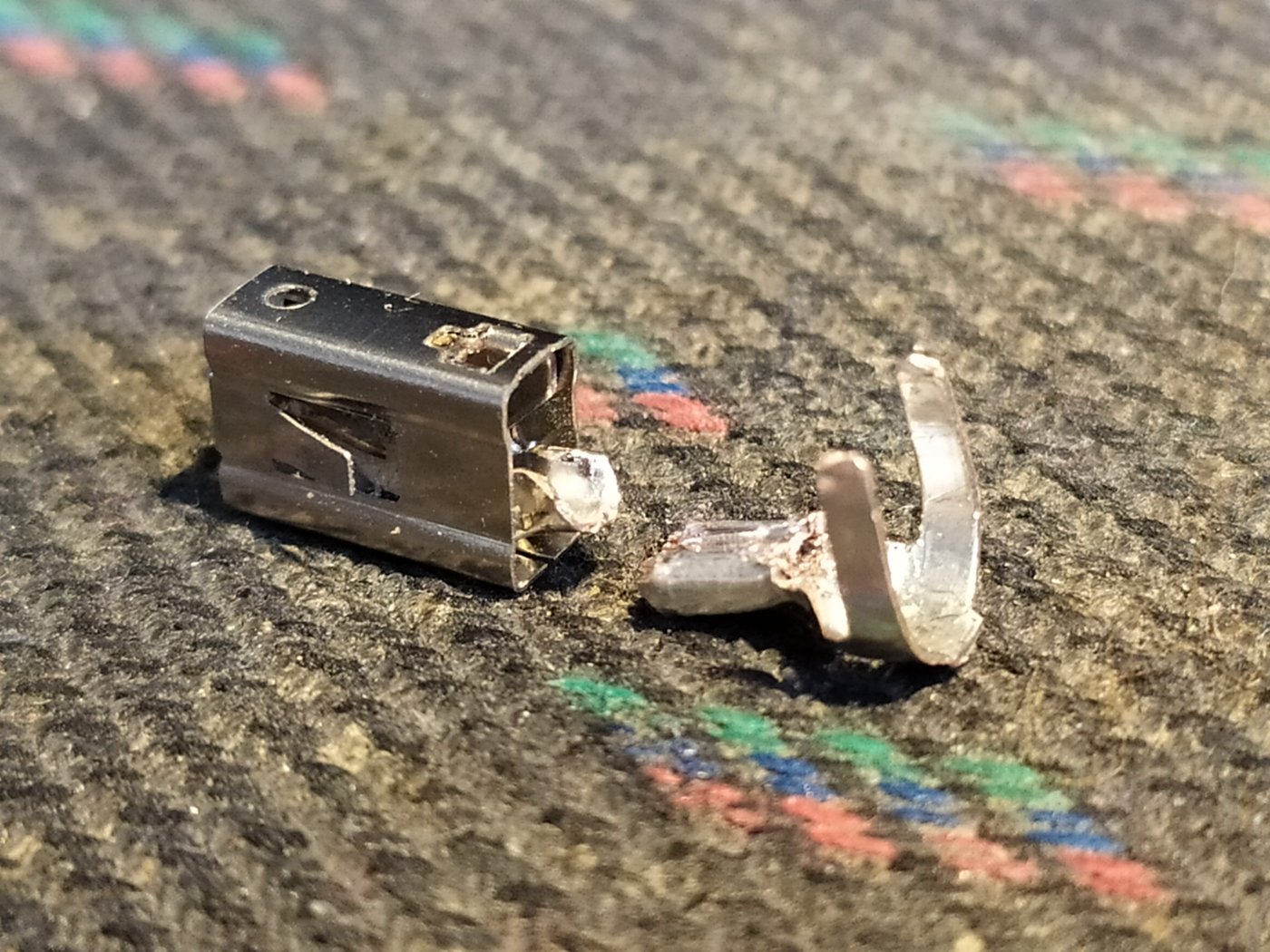

má stejné vozidlo Fabia 1,2 HTP 12V a podobný problém jsem řešil letos na jaře.
Akorát já měl problém v upadlém drátu hlavního ovládání . . .
. . . někdy to startovalo a někdy né . . .

#11 Příspěvek od Sandal »
Ten startér bude chtít po těch km stejně údržbu. Pokud na to máš kule :lol: uděláš si ji sám. Je potřeba mít malou bodovku na přivaření novejch uhlíků. Celej držák i s uhlíkama stojí kolem 500kč a cívka stojí kolem 1000kč a futra stojej pár destikorun. Proškrábneš komutátor a máš starter jak novej opravenej z origo dílů. Repas za 16 stovek, co by kdo ještě chtěl 8-)
Příspěvky: 21236
#12 Příspěvek od Hill »
Především jde o pomocné vinutí, které se postará jak o cuknutí motorkem, tak o přídavnou sílu k zatažení jádra potažmo vysunutí pastorku. Že je v sérii s motorkem, má další efekt - velký odběr motorku neupálí tak brzy kontakty ve spínací skříňce, protože proud je omezený odporem cívky, který je mnohokrát vyšší, než odpor stojícího motorku.
Když dosednou kontakty, motorek je připojený natvrdo k baterce, jeho odběr tedy spínací skříňku i to pomocné vinutí magnetu "obejde" a kotvu drží to vinutí magnetu, které je přes klíček napájené, vlastně je paralelně k motoru. Nepotřebuje moc držet - pastorek s volnoběžkou je na šneku, takže, je-li v záběru, motor startéru si ho přes zamknutou volnoběžku na tom šneku drží vysunutý vlastní silou.
Když spalovací motor chytne, setrvačník "předběhne" pastorek startéru, odemkne volnoběžku a závit na hřídeli přestane táhnout. Pastorek je pak dál držený jen tím elektromagnetem, dokud držíš sepnutý klíček.
Pomalu se točící startér ukazuje buď na velké tření ve futrech motorku startéru, nebo na uhlíky a kolektor motorku, vyjímečně o přerušené některé vinutí rotoru motorku..
