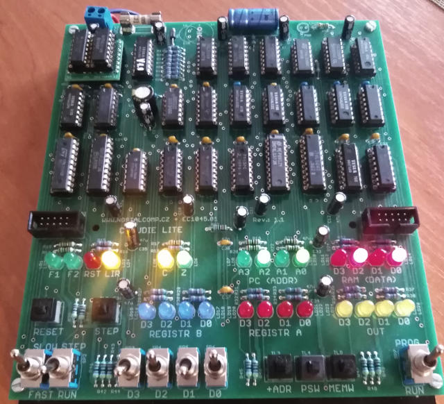

TTL jednodeskáč s 4bit TTL CPU je dávno vyprojektovaný
#9 Příspěvek od Crifodo »
microlan píše: dávno vyprojektovaný
to sice ano, ale současně pak taky z rozmaru autora spláchnutý.

Obzvlášť efektne pôsobí to tlačítko "menu" :D

mihal píše:Obzvlášť efektne pôsobí to tlačítko "menu" :D
Ake MENU? Je tam akurat MEMW.
lesana87
Příspěvky: 4395
#13 Příspěvek od lesana87 »
Spíš se tam nehodí ty nápisy REGISTR A B.

Hezká práce. Dotažená do konce. Jestlipak to i na něco použil? Ale do 4 bitů se asi těžko zakomponovává třeba text...
#15 Příspěvek od Crifodo »
viděl jsem tím řídit nějaký automat s jeřábem a pojezdovým vozíkem ve stylu Lego, tam asi tolik textu není potřeba...
https://www.youtube.com/watch?v=3r_UFj6l4yY tohle náhodou nesmazal.
