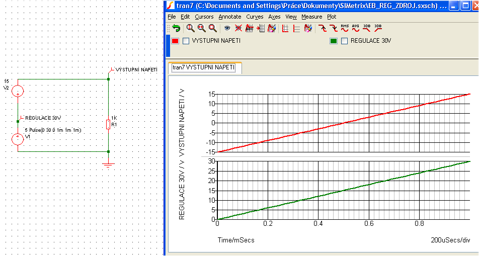

To by mě zajímalo, co by udělal ten dvojitej čínskej Matrix, kdybych na jedné větvi nastavil 15V a "odečetl" to od druhé větve 0..30V. On totiž víc jak 30V na větev neumí.
Ještě mě napadla prasárna s relátkem a přepólováním, ale to by kolem nuly pěkně vyvádělo.

#14 Příspěvek od ZdenekHQ »
To, že bych je nezapojil do série, jak naznačuješ (to jsem fakt netušil, že jdou spojit do série 8-) , ale to je sčítání), ale spojil bych jim plusy . Horní zdroj je fixních 15V, dolní regulovaný 0..30V. Výsledek je spojitých -15..+15, ale to je jen krásná teorie.

ZdenekHQ píše:Výsledek je spojitých -15..+15, ale to je jen krásná teorie.
No kdyby ty zdroje uměly proud nejen dodávat, ale i odebírat, tak by to i fungovalo 8O
