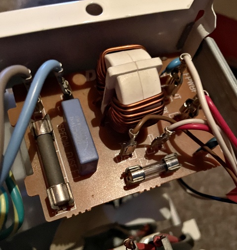

Pokouším se opravit starší mikrovlnku Sharp, ve které se ale už někdo přede mnou hrabal. Na desce vstupního filtru chyběla malá pojistka a nikde tam není údaj jakou by měla mít hodnotu (ta velká je 30A, ale jestli to tak je originál nevím). Přes tu malou pojistku jde napájení na desku řídící elektroniky a taky na některé mikrospínače. Zkusil jsem tam dát postupně až T5A, ale i ta se po zapnutí ohřevu po cca 3s přetaví. Je možné že by tam měla být ještě silnější? To že tam jsou 2 síťové pojistky není podle mě úplně běžné.
PotPalo
Příspěvky: 6018
Bydliště: BA
#14 Příspěvek od PotPalo »
To je divné že sú tam dve. A 30A 8O . Zvyčajne býva na prívode iba jedna poistka, asi 8A pomalá.
Příspěvky: 37418
#15 Příspěvek od rnbw »
30A je urcite nezmysel. Aky je to typ mikrovlnky? A nieje tam vnutri aj schema? V starsich byvala.
