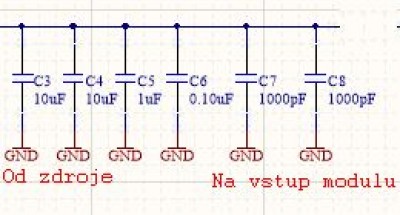

O aku kapacitu sa jedna a aky maju vlastne zmysel predmetne kondenzatory na vstupe a vystupe?

#15 Příspěvek od Michal22 »
Modul je z výroby na vstupu osazen elytem 100uF, za ním následuje jedna keramika (asi 100nF).
Na výstupu je pouze ten elyt 100uF.
Protože je to spínaný stabilizátor, dokáže produkovat rušení jak na výstupu, tak i zpětne ze vstupu.
Proto je dobré doplnit keramiky minimálně na výstup, ale raději i na vstup.
Obecně se dá vycházet z toho, že různá kapacita dokáže potlačit různé frekvence (ať už kvůli hodnotě kapacity, tak i v závislosti na typu kondenzátoru, hmoty dielektika apod.).
Postupuj tak, že co nejblíž ke zdroji rušení (na vstupu vlastní IO LM2596, na výstupu cívka) přidáš keramiky třeba 1nF, 100 nF, 1uF.
Nejmenší hodnoty co nejblíž ke zdroji rušení, větší postupě dál.
V příloze posílám trochu extrémnější řešení (nutné k tomu, aby zdroj v projektu splňoval přísnější normy automotive apod.).
