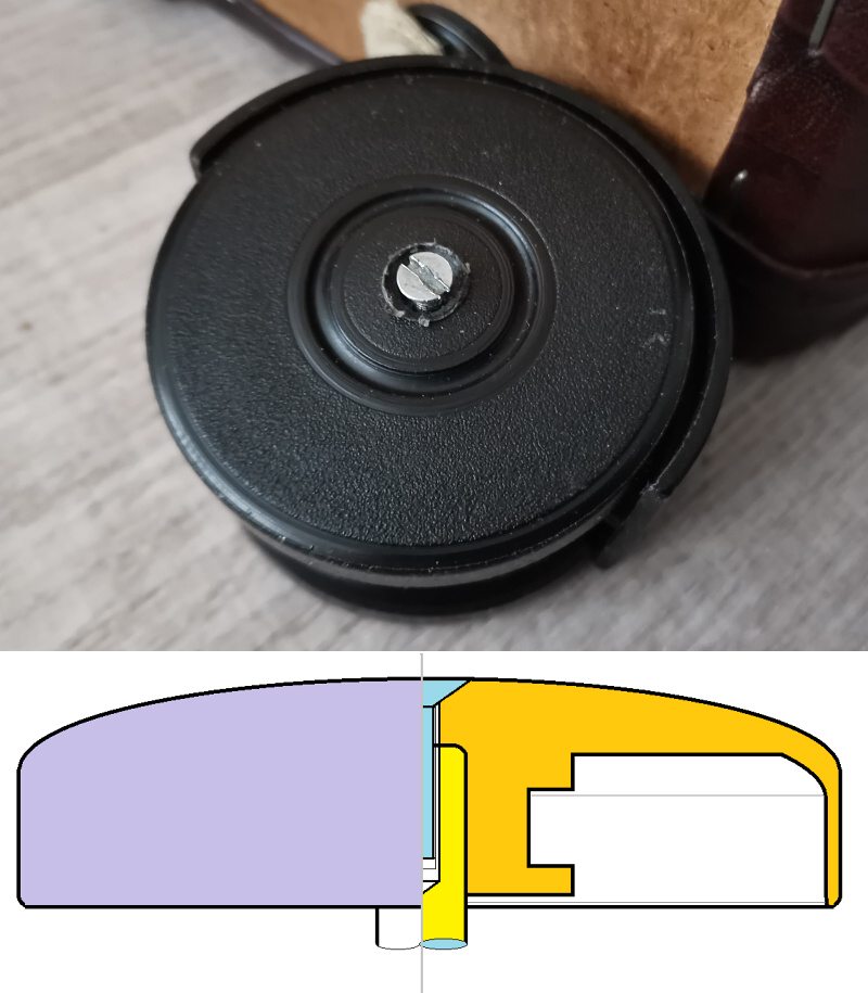

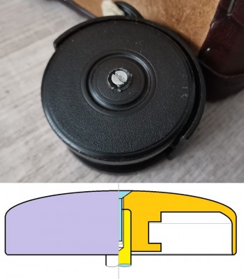

Jestli máš kolečka podobného systému, spraví to (a na dlouho) vyvrtaná oska, čtyřka závit a na každé straně jeden čtyřka šroub se zapuštěnou hlavou.
asi takto
asi takto
