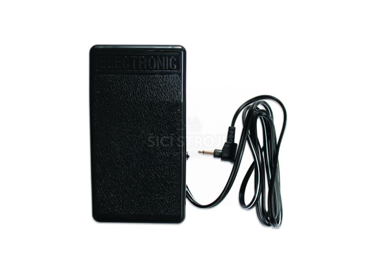

Má nějaký smysl stavět elektronický regulátor?
Odporový pedál se pořád dá zakoupit, tutově je to nová výroba. Žádné 30 leté zásoby.
https://www.sicistroje-shop.cz/pedal-pr ... ped%C3%A1l
https://www.sicistroje-shop.cz/pedal-un ... ped%C3%A1l

Dají se koupit různé pedály asi s malovýkonovým speciálním potenciometrem. https://www.sicistroje-shop.cz/pedal-c1 ... ped%C3%A1l
Ale nevím, co v tom je.
#7 Příspěvek od EKKAR »
Keramický trubky plněný slinutýma tabletama z uhlíkovýho prachu, stlačovaný k sobě pákovým převodem. Je to stejnej princip, jako uhlíkovej mikrofon. Větší stlačení zmenší elektrickej odpor, uvolnění ho zvětší. Má to ale příšerný toleranční pole a ještě větší tepelnou couravost ...

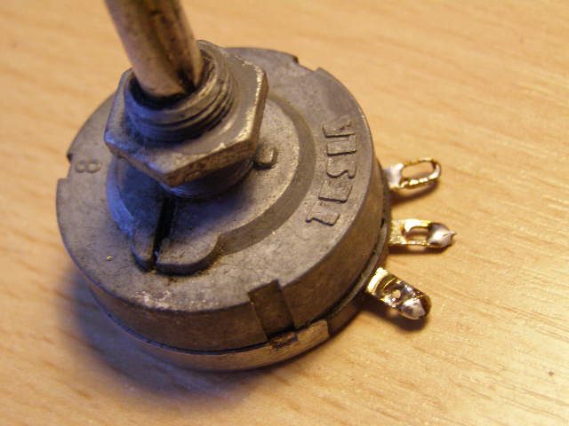

Ve své podstatě jsem koupil pedály orig.Veritas dva nové aby stroj manželce fungoval a byla rezerva. Tento primitivní reglér fungoval 40let, tak,že spolehlivost dobrá. Že jsem ho po letech opravoval,jak píšu na jiném místě EB, není při použitém principu nic divného. Nechci kupovat elektronický pedál. Když se tím budu zabývat, tak si chci pro radost zabastlit. Největší práce je mechanika převodu 270stupňů potenciometru na pohyb šlapky. Proto upozorňuji na kvalitu dnešních poti, která není dobrá.Kupovat specialní poti v ceně šlapky je málčikovstvo. Když už si s tím někdo bude hrát, tak aby to po pár šlápnutí nezačalo blbnout. To je důvod proč se mech. poti raději vyhnout.
Pro zajímavost na fotce je poťák M2 z dávných dob. Nalezen na půdě- po 40letech, namazána osa. Je naprosto bez problému. Né všechny výrobky byly tedy špatné.To např TP280 již problém mají.
Luboš
