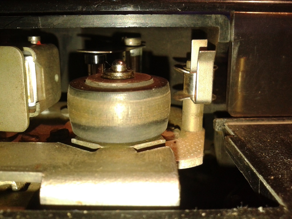

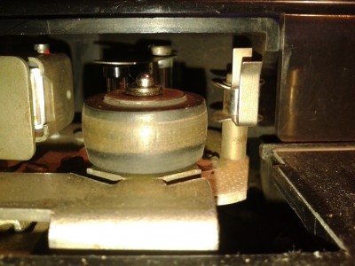

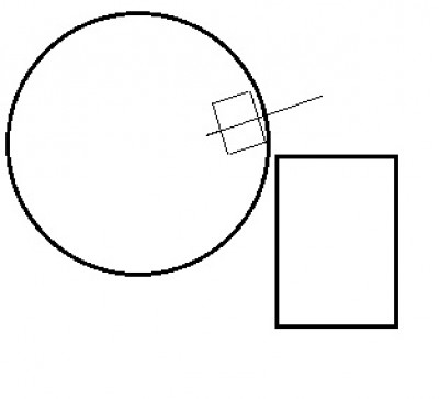

>mi-ro< Povím vám jak jsem do dělal na kazeťácích v dřevních dobách kdy byly v kurzu. Taky RMF Diamant, který mi muchlal kazety.
Kladku jsem vyjmul a nasadil na vrták. Kapku oleje na vrták. Stolní bruska na max otáčky a na jemným kotouči z boku kotouče jsem kladku velice lehce přiložil a to tak, že lehce šikmo ke kotouči a lehce šikmo jako kdybych vyráběl soudek (viz obrázek). Pásek se vždycky posunuje na největším obvodu. Okoukáno z plochých řemenic třeba k mlátičce. Obrousil jsem z jedné strany tak aby mi uprostřed zůstala stará, docela úzká hnědá stopa po pásce. To je velice důležité. To je střed kladky a pásky. Pak otočil a to samé z druhé strany. Funguje mi to. Stejnou úpravu jsem udělal na mojí sedmistovce. Už je jetá a funguje to doteď. :-)
Ps... Dělal jsem to jenom na kladkách které měly díru.
