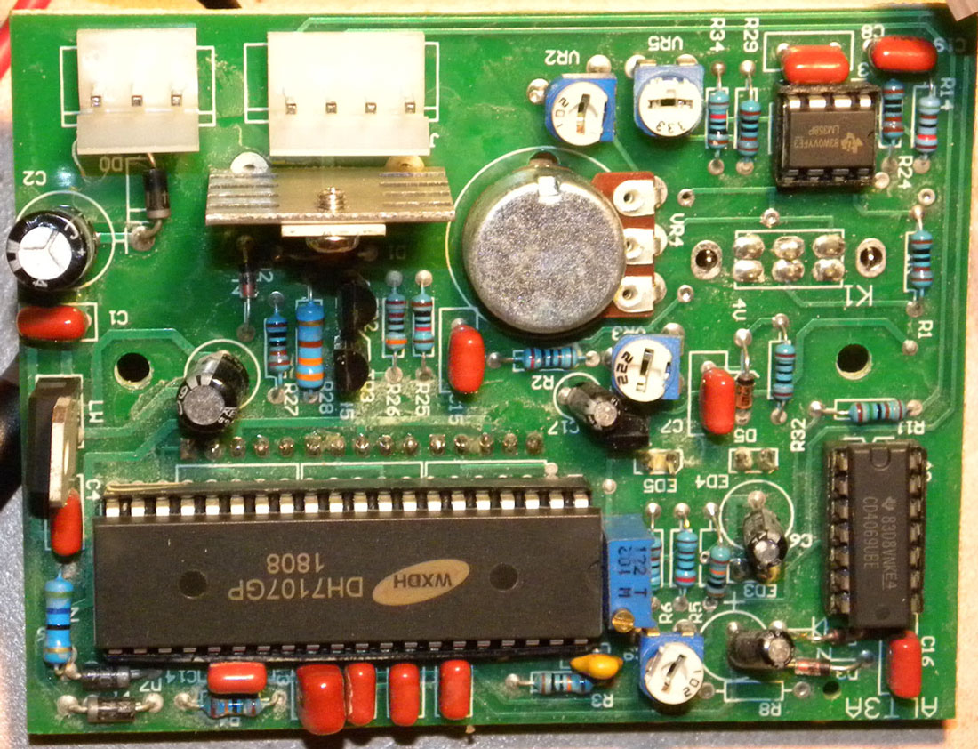

tak jsem se konečně dostal k rozborce. Kromě toho triaku jsem tam nic nenašel... Odpor topného tělesa mi to ukazuje 18ohm a termočlánku 3ohmy, což je asi ok. Tak zkusím vyměnit a zapnout a uvidím :-)
BTW měnit BT136 z 600V na 800V když triak pracuje s 24V mi taky připadá zbytečné.
Díky za všechny příspěvky.

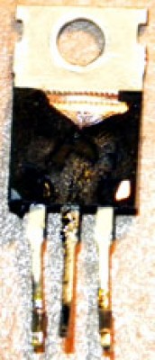

Tak to nebude jen ten triak...
zapnout to jde, ukazuje to teplotu, ale nehřeje to. Což je u páječky docela dost vážná závada :-)

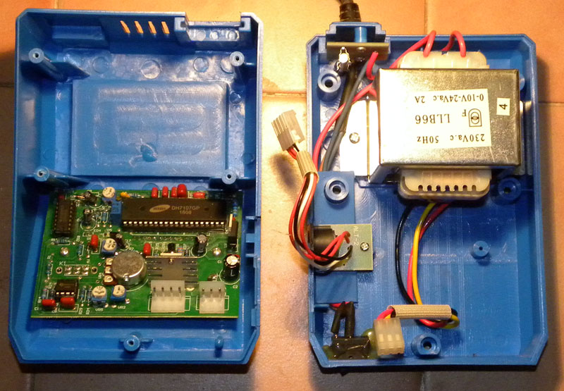

Jinak přidávám fotky triaku a otevřené páječky.

Zaměřil bych se na ty dva tranzistory v černým půlkruhovým pouzdru TO92 pod tím triakem.

Ahoj,
tranzistory OK. Byly v kelu ty dvě diody u těch tranzistorů - D1 a D2. Po výměně funguje.
ještě jednou moc díky za pomoc.

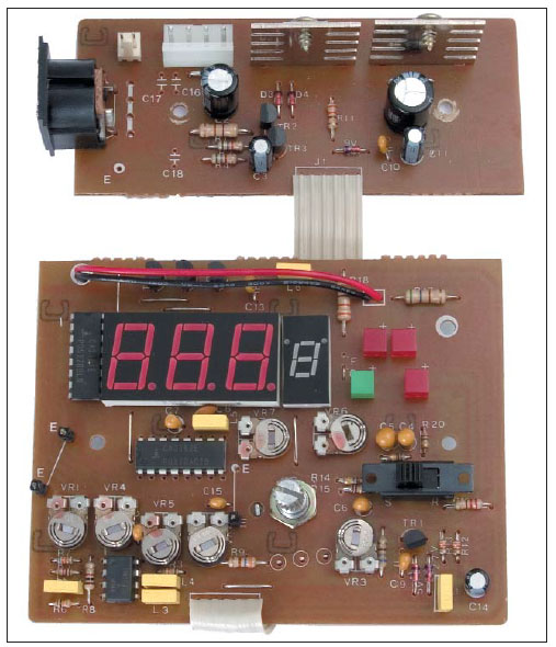

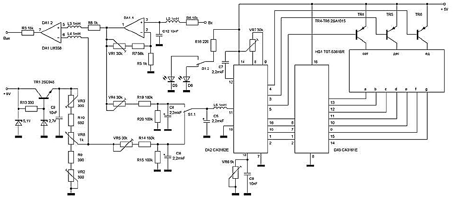

Tak vidím, že je to řešené zcela jinak, než na tom ruským webu. https://elwo.ru/publ/instrumenty_radiol ... 25-1-0-612
Cením integráče v objímkách a bezpečnostní trafo. I dvouvrstvá DPS s prokovenýma dírama vypadá líp, než jednovrstvá připomínající kazeťáky z 90. let. Možná do toho německej dovozce trochu mluvil.
Příspěvky: 37637
#22 Příspěvek od rnbw »
Zaujimavy je ten klon ICL7107 v DIP40. Vyzera to ako z 90. rokov.

DukeNuke píše:Ahoj,
Jak ta závada vznikla? Náhodným selháním součástek?

#24 Příspěvek od DukeNuke »
Jj. Jinak myslím, že za těch 1500 to docela jde.
