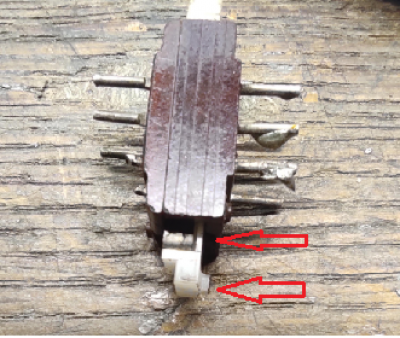

k čemu jsou ty bílé "hrazdičky" nasazené na některé izostaty ? Nějaké dorazy či co ? Na omak je to mezi kontakty volné , drží to jen asi někde uprostřed do tělesa izostatu , moc jsem za to netahal , aby to neruplo .
Viz obrázek .

Možno to bolo na elimináciu bočných tlakov vplyvom "hmatníkov/gombíkov", ktoré nie sú v osi presuvníka... a chceli to nejako zdokonaliť...

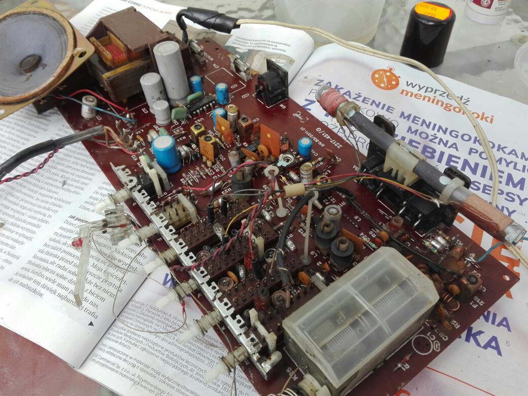

Ale je tu ještě další problém , deska je zvrchu i zespodu omatlána usazenou mastnotou s nalepeným prachem, rádio údajně bylo léta v kuchyni v polici nad plynovým sporákem. Při pokusu to omýt štětcem s lihem se vytvořila zelená emulze , s mastnotou se rozpouští jak nepájivá maska, tak i tmavě zelený povrch desky v místech, kde je vyleptána . Na desce to zůstává v podobě zelenobílého povlaku i po následném omytí saponátem ve vodě.

odběr cca 41 mA . Šum na ext. repru nula . Dotyk na pot.hlasitosti - brumí, nf zesilovač je ok. Měřena napětí dle různých schemat z netu , z nichž žádné není zcela ve shodě ani obvodově ani co se týče napětí s realitou na desce . Museli mít postupně mraky variant a furt to asi nebylo ono viz několik R+C pájených originálně na spojích.
No VKV vstup + oscilátor měl napětí reálná, zato UL1211 mezi vstupy
5+6 pouze cca 0,4V , tj. první mf zesilovač nefungoval . Vyčištěn trimr R21,pootočen , už to šumělo a ladilo cca 87,5 - 108,3 MHz . Hraje to na kus drátu asi 8 stanic a evidentně to potřebuje sladit mf zesilovač a poměrový detektor, slaďovací předpis na netu asi není , ale generátor FM (FM+AM)
na 10,7 a 65 - 120 MHz mám , tak se to snad podaří.
V tomto stavu je rádio bez ulámaných vnitřků izostatů SV, KV1 a KV2 , takže to musím následně nějak vymyslet.
Celkově -není to nějaká záchrana historických hodnot, ale hraní si starého dědka v dílně , když je venku hnusně ....
