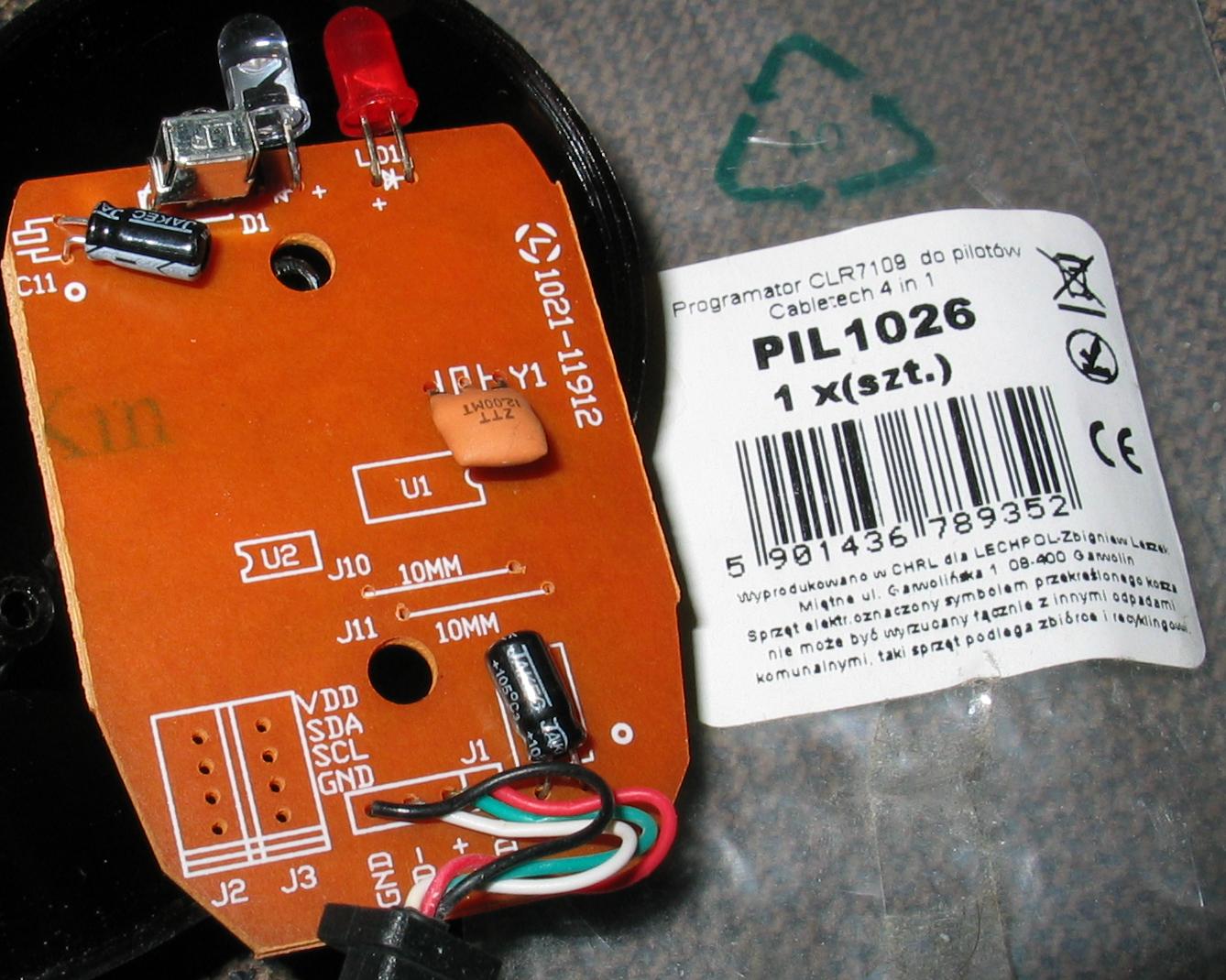

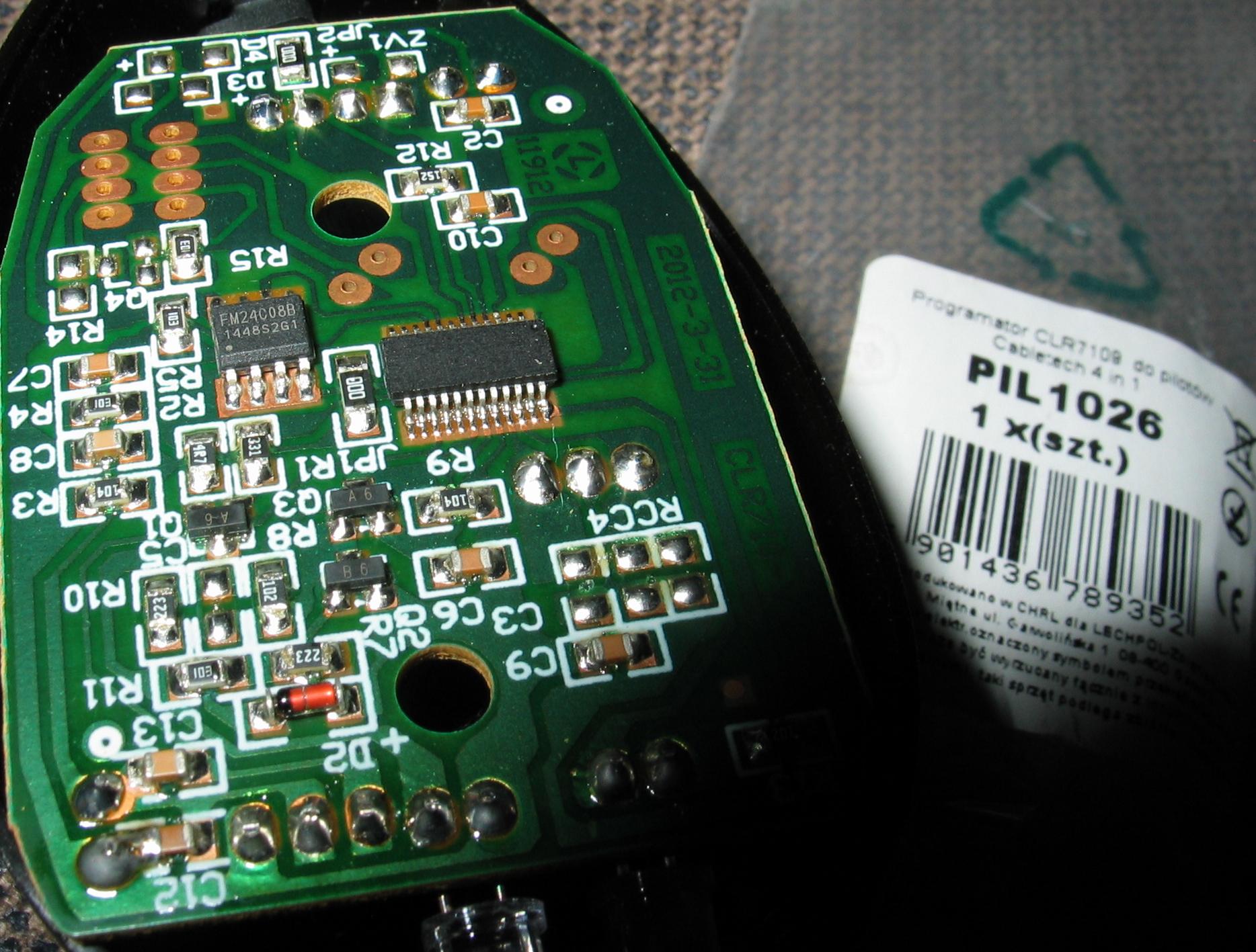

Mam CLR7109 a je tam IO bez oznacenia a EEPROM. Asi HOLTEK.
Kód: Vybrat vše
[15231.925997] usb 3-2: new low-speed USB device number 2 using ohci-pci
[15232.764105] usb 3-2: New USB device found, idVendor=04d9, idProduct=e002, bcdDevice= 1.00
[15232.764136] usb 3-2: New USB device strings: Mfr=1, Product=2, SerialNumber=0
[15232.764147] usb 3-2: Product: USB 7108
[15232.764156] usb 3-2: Manufacturer: HOLTEK
[15234.112541] hid-generic 0003:04D9:E002.0001: hiddev0,hidraw0: USB HID v1.10 Device [HOLTEK USB 7108] on usb-0000:01:05.0-2/input0
RayeR
Příspěvky: 1947
#5 Příspěvek od RayeR »
Dik za teardown foto, ale moc me to nepotesilo. Z USB databaze ID jsem vycetl jen Holtek MCU, coz uz Kernel nahlasil sam. Dalsi podstatna informace je, ze to pouziva tridu HID a ne CDC/UART jak jsem se domnival. Takze tam bude nakej proprietarni protokol, kterej bych nebyl schopen zreplikovat, aniz bych mel to zarizeni v ruce a za tu praci to nestoji. Jinak na ten IR prenos je tam videt klasicka cira IR vysilaci dioda a cerny IR prijimac s filtrem a demodulatorem. Predpokladam, ze programator vysila nak jednoduseji bez modulace, tak aby to ten DO byl schopen prijimat jen na tu vysilaci diodu. K cemu je tam ta mala EEPROM netusim, ale program bude urcite v tom MCU. Holtek je pro me celkem neznama vec, nikdy sem ty jejich MCU neprgal, nemam vybaveni, ale jsou celkem rozsirene v consoomer el. I kdyz obcas uz se objevuji i STM32, mam tu ovladaci panel z kavovaru Philips s STM32L4R5 s TFT LCD a dokonce odemceny...
