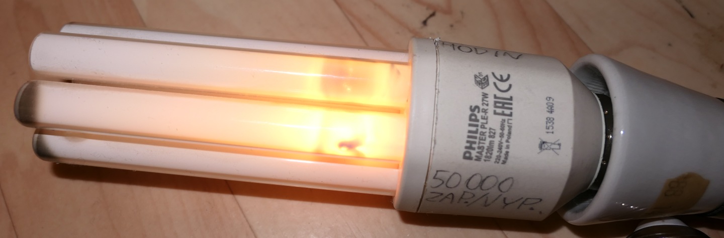

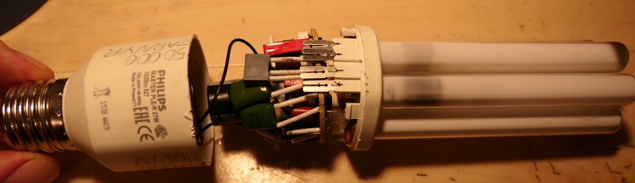

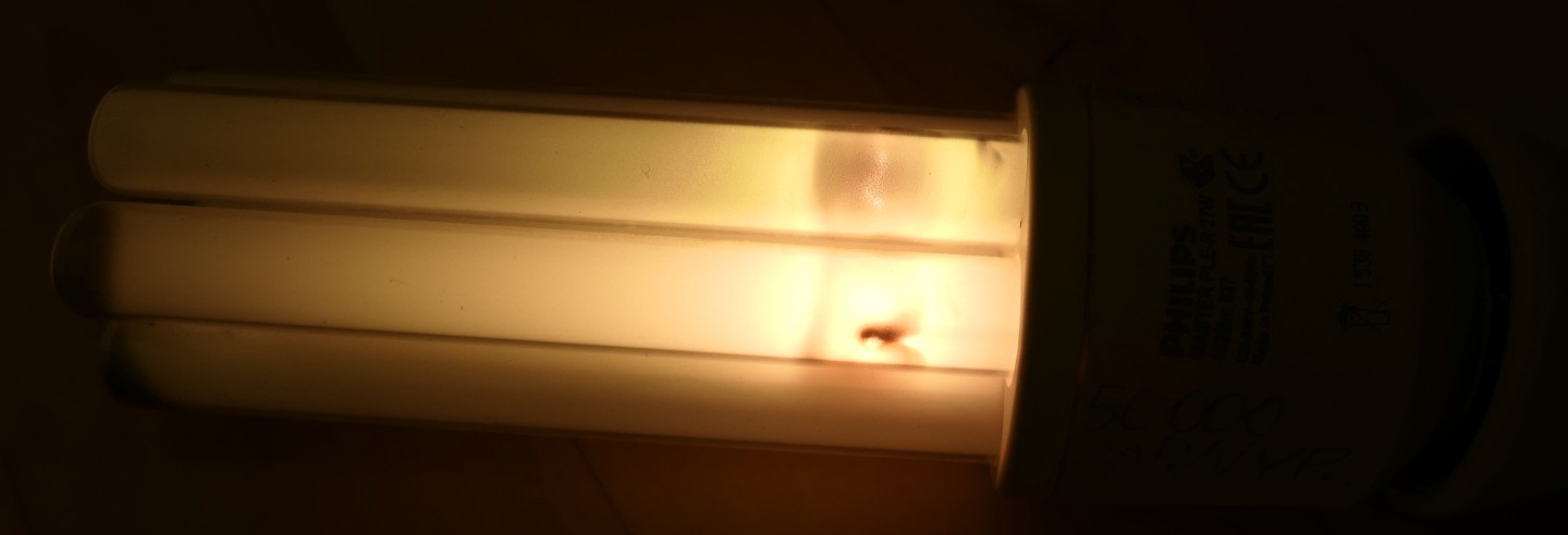

Hydrawerk píše:Zkoumal jsem vadnou úsporku Philips MASTER PLE-R 27W. V provozu byla od února 2016 asi do listopadu 2021. Přitom měla dle výrobce vydržet 20 000 hodin a 50 000 cyklů zapnuto / vypnuto.
https://memristor.rajce.idnes.cz/Philip ... PLE-R_27W/
Kvůli hůře rozebíratelné konstrukci se mi ani moc nechce hledat závadu. Zatím jsem našel jenom připálený termistor. Ještě se uvidí. Vlákna po zapnutí žhnou, ale nechce se zapálit výboj.
Oprava se nepodařila, furt se nedaří pořádně zapálit výboj. Asi bude vysvícená trubice. Vlákna nejsou přerušená, trubice se rozsvítila po přiložení 2kV DC z externího zdroje.
Prohlašuji za neopravitelné.
