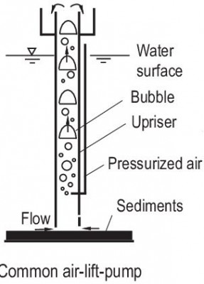

Na cisteni zanesenyho vrtu nebo odpiskovani studny je nejlepsi air lift. Takovy vykon sani kalovym cerpadlem nedosahnes. Staci kompresor, dve hadice a dolu udelat ejektor z kusu kovovy trubky do U...

Bať, air-lift je docela dobrá vyfikundace, používá se to třeba i v jeskyních, kde to do potrubí o Ø 10-15cm bere i docela velký kusy hrubýho štěrku, který by jinak museli potápěči tahat v síťkách ke břehu - a do jeskyně stačí dotáhnout tlakovej vzduch z kompresoru někde venku, není potřeba tam tahat silovou elektriku, která je v mokru docela nebezpečná. Obdoba hydro-lift (tlakovodní tryska ve velkoprůměrovým ejektoru napojeným na velkoprůměrovou rouru/hadici) se používá místo sacích bagrů při budování inženýrskejch staveb na dně moře - buď se tím nabírají na palubu nákladních lodí usazeniny a písek pro transport někam jinam, nebo třeba pro pokládku rour á-la Nord Strým se tím dělají zahloubený příkopy do dna.

No pánové! Jasně, že ten air lift je lepší a výkonnější, jen myslím, že je dobré nezapomenout na pár detailů:
- k vrtu v zemi je dobré chovat se s velkou opatrností, jakmile narušíte jeho uložení v hornině nebo pohnete se zámky potrubí, jste tam, kde je teď Putin
- to kalové čerpadlo a eventuelní paprsek vody nemusí být nijak extrémně výkonné, těch 10 barů umí i některá výkonější čerpadla z Bauhausu, i se smotanými hadicemi se to vejde do prostoru pod nohy u zadních sedaček auta, pro první pokus to určitě stojí za to
- air lift potřebuje poměrně stabilní hladinu vody, pokud možno větší sloupec, aby to fungovalo a jenom nepískalo, tady je dle informací cca 1 metr nepříliš stabilní hladiny, která je hned odsáta pryč a pak jsou z toho jen rozladěné varhany
- ten kompresor i další potrubní výbava taky nemůžou být zrovna zrovna malé hračky a doprava a instalace už nejsou úplně "na zahrádku" a pro elévy
- pokud je ve vrtu spodní prosak, což je vysoce pravděpodobné, nebude kal zhutněný na beton a paprsek vody jej v případě potřeby snadno rozmělní
Samozřejmě, že air lift je výkonná a dobrá varianta, ale tady bych to viděl až jako druhou, mnohem komplikovanější cestu k odkalení vrtu. Taky kdo někdy s vrtem dělal, tak asi ví, jaké nebezpečí mu hrozí, když tam dole něco "hrubiánsky podrbe", k čemuž je ten air lift mnohem blíž, než vodní paprsek s odsáváním. Tož tak. Ale proti gustu žádný dišputát :)

Proč ten vošklivej anglickej název, když čeština na to čerpadlo má krásný pojmenování "mamutka". A žádný velký veledílo to není, třeba mamutka na A-čkovou hasičskou hadici utáhne jen jemný blátíčko a písek, oblázky už nezvládá. A na pohon je potřeba docela kravskej kompresor, sbíječkovej dvoukolák Zeppelin 3m³/min to skoro nestíhal.
