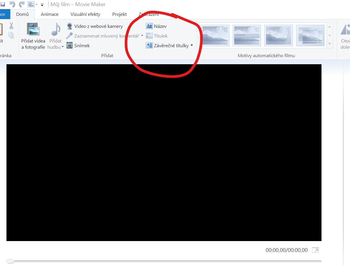

Movie Maker je jednoduchý střihový program na video. Samo umí i titulky a ty umí různě naaranžovat. Nevím jestli se dá stáhnout, ale mám W10 funguje mi to.
Tak jsem se podíval na slunečnici a je k mání. Poslední antivirová kontrola byla letos v dubnu.

Movie Maker už ve win taky nemám. Ale stáhl jsem nějakou poslední verzi a funguje to jak potřebuji.
Dík všem za tipy.
