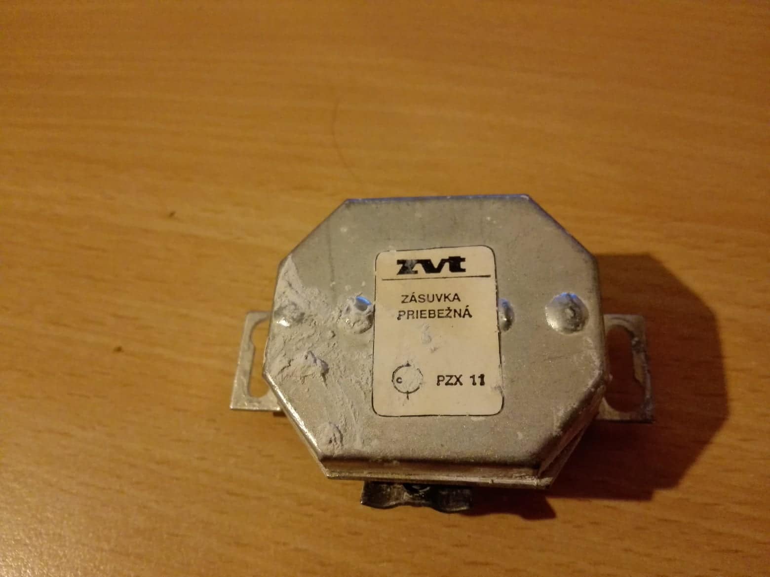

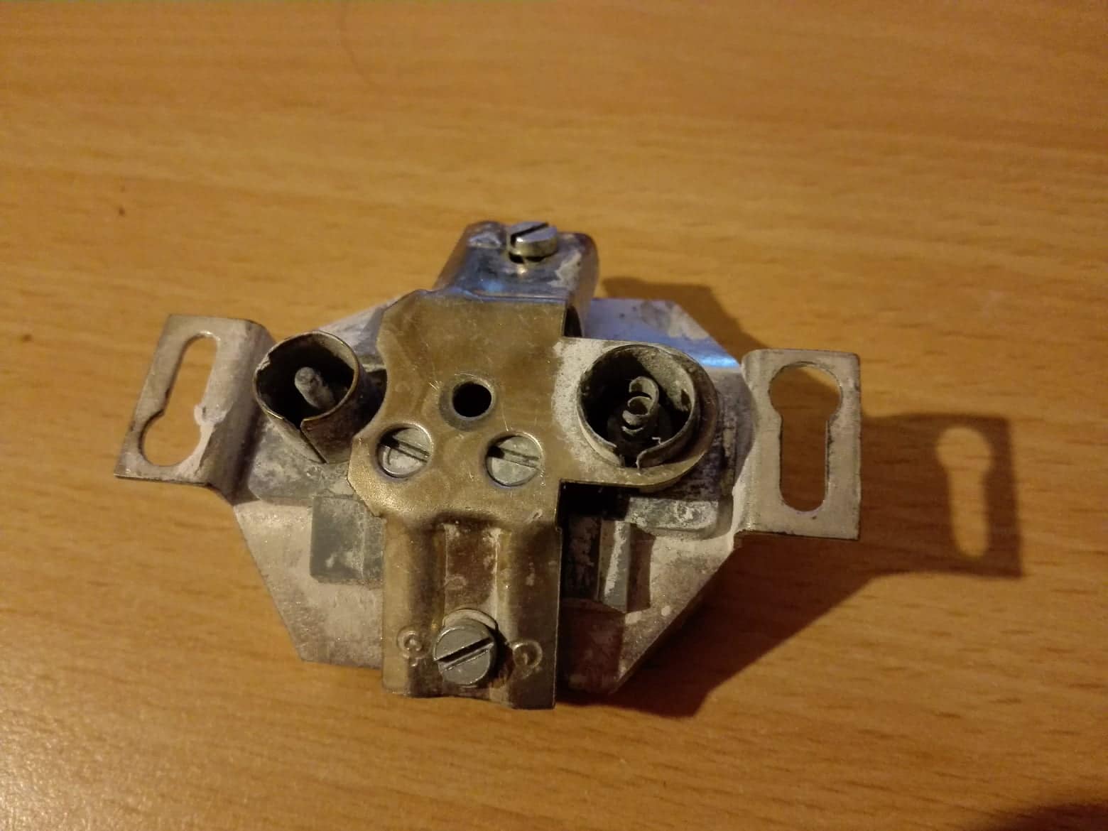

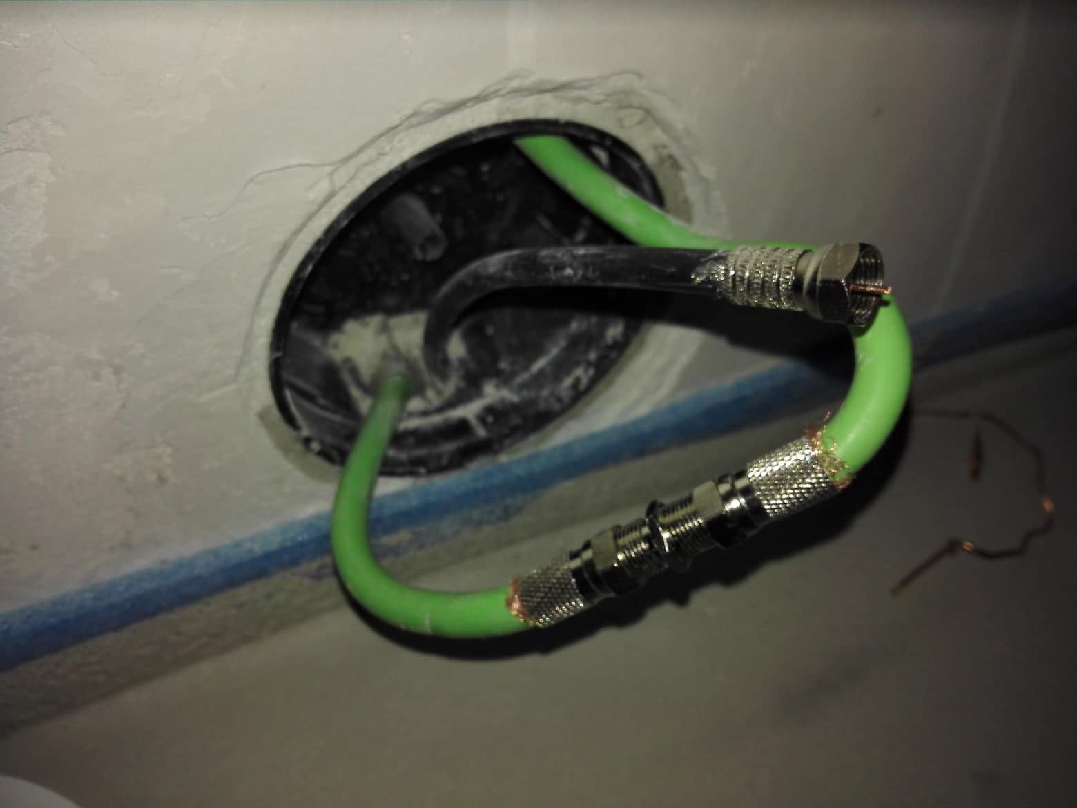

V 8 patrovém paneláku je tažený 8mm koax asi přes všechny patra. V každém patře je přerušen průchozí účastnickou zásuvkou, viz fotky v příloze.
(nyní když je zásuvka venku je koax spojený spojkou přes f-konektory)
Já tuto zásuvku chci zrušit a v mém bytě zprovoznit nové na 3 zásuvky na jiných místech. Předpokládám, že abych nezrušil televizi sousedům podemnou, musím tam dát prvek se stejným průchozím útlumem, patrně odbočovač a případně pro svůj byt signál zesílit zesilovačem.
Vůbec nedokážu odhadnout jaký útlum má původní průchozí zásuvka účastníka. Dokáže někdo odhadnout a říct jestli je ok dát místo ní tento odbočovač:

Kup novou průběžnou účastnickou zásuvku a z ní teprve řeš rozbočení pro byt.Pochybuju,že je 8 pater na jednom koaxu.

Zásuvku nerušit, je součástí rozvodu (a ten by měl být v majetku BD/SVJ). Za zásuvku dát podle úrovně signálu aktivní nebo pasivní rozbočovač.

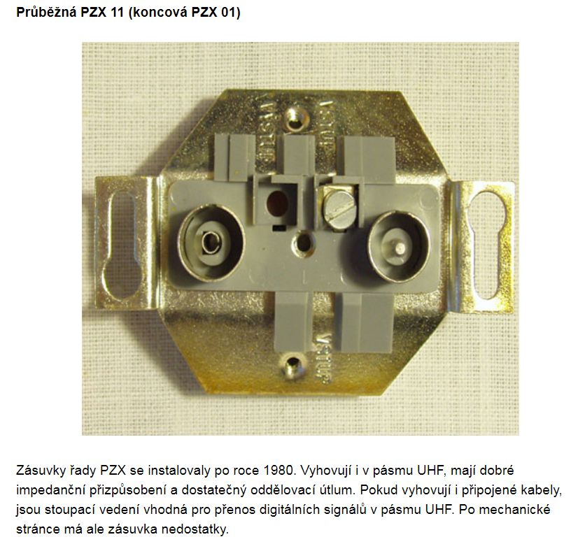

tyto zásuvky jsou sice starší, montovaly se po roce 1980, ale vyhoví v některých případech i dnes.
Teda pokud jsou mechanicky v pořádku a je v pořádku i rozvod signálu.
https://www.tvfreak.cz/prijem-dvb-t-na- ... enu/3476-4

Děkuji za cenné rady. Krabici jsem tam připravil velkou 97mm (viz příloha), vejde se pod víčko i ta původní účastnická zásuvka (byla tam než jsem to změnil na f-konektory), ale není právě v moc dobrém stavu, viz fotky v úvodním příspěvku. Zkusím tedy kontaktovat družstvo jestli mi sem pošle technika co má na starosti televizní rozvod, který by to mohl i změřit.
