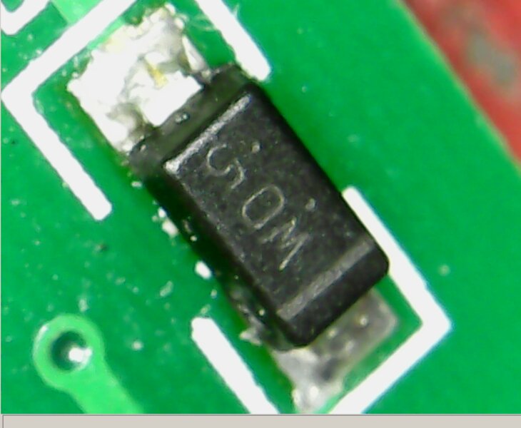

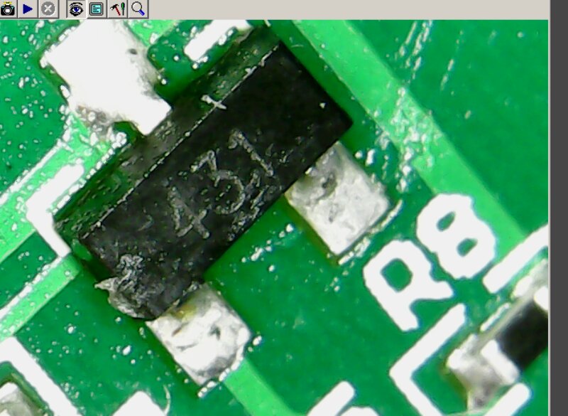

no to jsme trochu odbočíli...potřebuju vědět co to jsou za součástky
Musí být chyba tam....
pic 2 jsem našel - TL431 SMD SOT-23

#28 Příspěvek od barnodaj »
Tohle bych čekal:

#29 Příspěvek od rzwinston »
Takže zenerka teď jde o to která z těch 5tek ..dík
