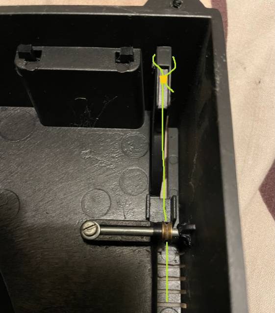

PotPalo píše:K tomu zdvíhaniu skla:
Na jednej strane je silón a malá pružinka, to slúži na brzdenie pri otváraní, a je to namazané hustou brzdiacou vazelínou. To je na to aby sa sklo otváralo pomaly a nevystrelilo rýchlo hore. Tu sa zvykne odlomiť plastový valček (s navlečenou bužírkou) .....
Nemá někdo fotku co tam má být, případně nemá "to" někdo z vraku? Mě tam evidentně něco chybí, koukám jen na malou kovovou kladku.
Sklo se nechce otevírat vůbec, musím ho silou zvedat. Ta druhá strana s velkým pérem, kovovým hřebenem a nějakým provázkem se zdá kompletní.

#35 Příspěvek od PotPalo »
Ono to má byť asi takto (to červené je silón, hore končí na pružinke). Ten plastový kus s bužírkou zapustený v plaste dolu sa zvykne vylomiť. Dá sa tam navŕtať dierka a dať šróbik s navlečenou bužírkou.

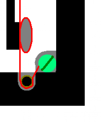

Příspěvky: 6669
#38 Příspěvek od samec »
Trvalo mi to nejakú hodinu, než som na to prišiel, ale myslím, že zámer konštruktéra bol takýto:

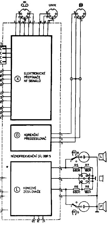

Čte ještě někdo tohle téma?
Byl tu dotaz bez odpovědi od "slavek": "Mimochodem, překvapuje mě, že na Solo ani Dominant nikde není kompletní servisní manuál, tak jak je u Tesly zvykem, copak ho nevydali? Nebo ho nikdo nemá (tzn i s deskou, postupama atp..)?"

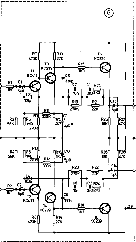

Mě by třeba zajímalo, k čemu je na desce koncového zesilovače vpravo část označená písmenem G, vypadá to, že by to mohl být neosazený RIAA předzesilovač, nic jsem nenašel.
barnodaj
Příspěvky: 1081
Bydliště: Vodňansko
#40 Příspěvek od barnodaj »
Musíš lépe hledat:
SOLO

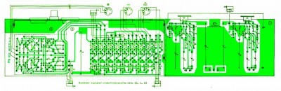

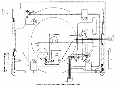

lubos1961
Příspěvky: 474
Registrován: 20 črc 2010, 00:00
Bydliště: Nový Jičín

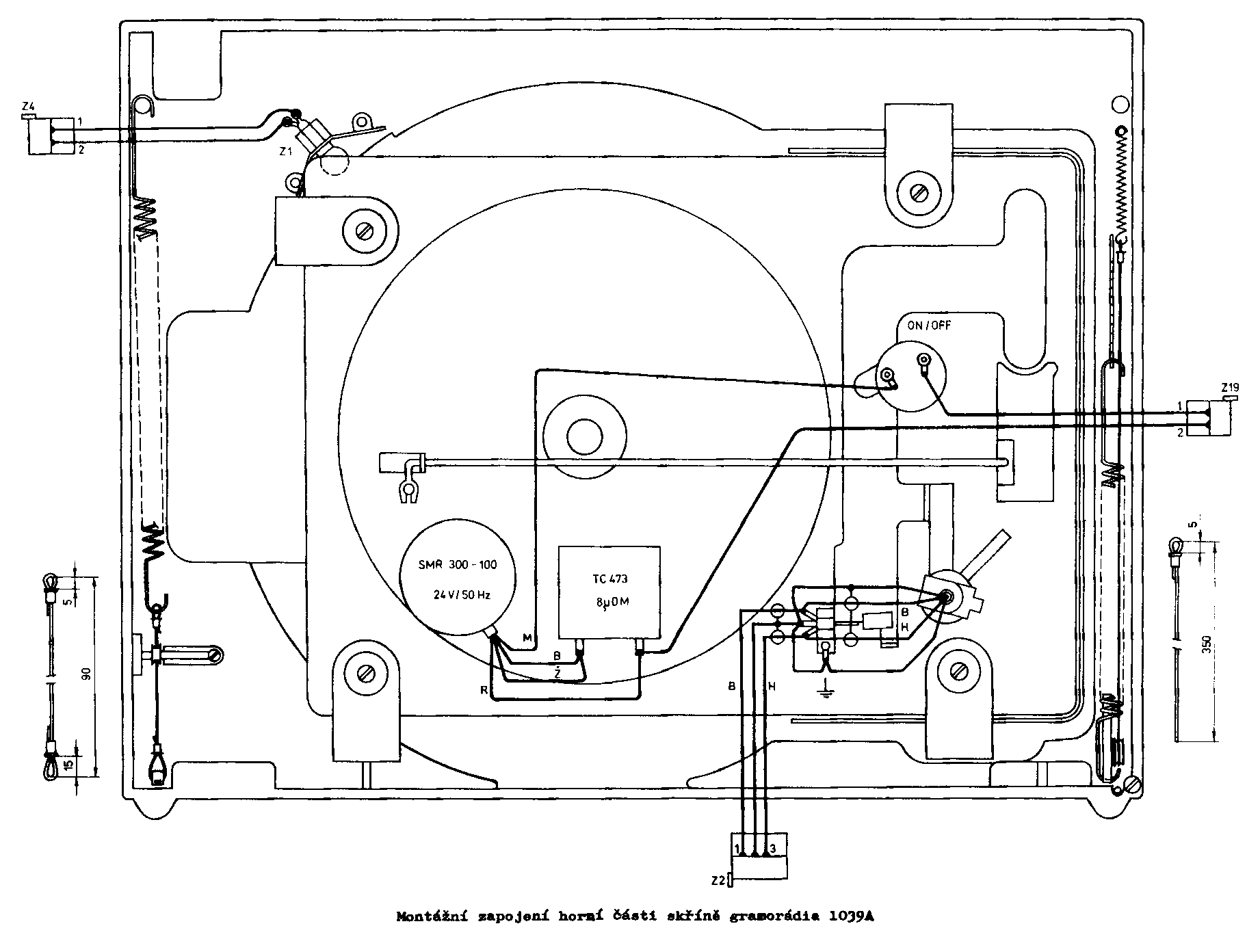

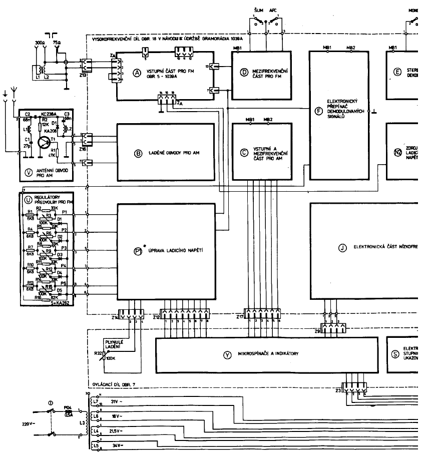

#41 Příspěvek od lubos1961 »
Montážní zapojení (gramo)
Naposledy upravil(a) lubos1961 dne 29 lis 2023, 18:59, celkem upraveno 1 x.

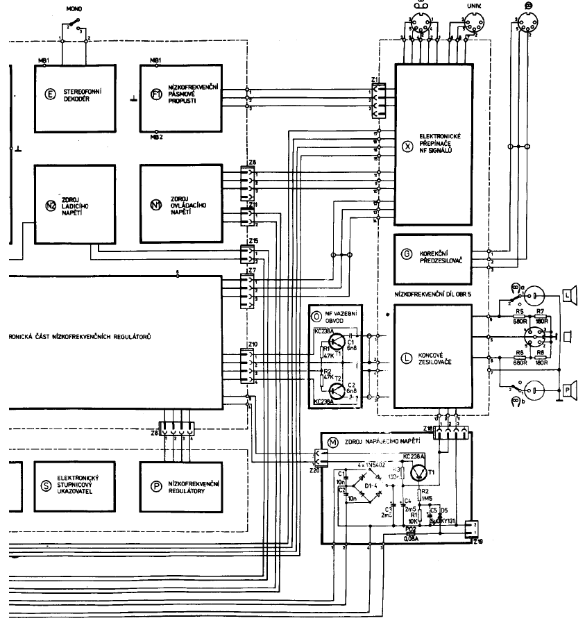

lubos1961
Příspěvky: 474

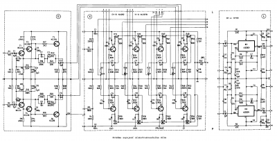

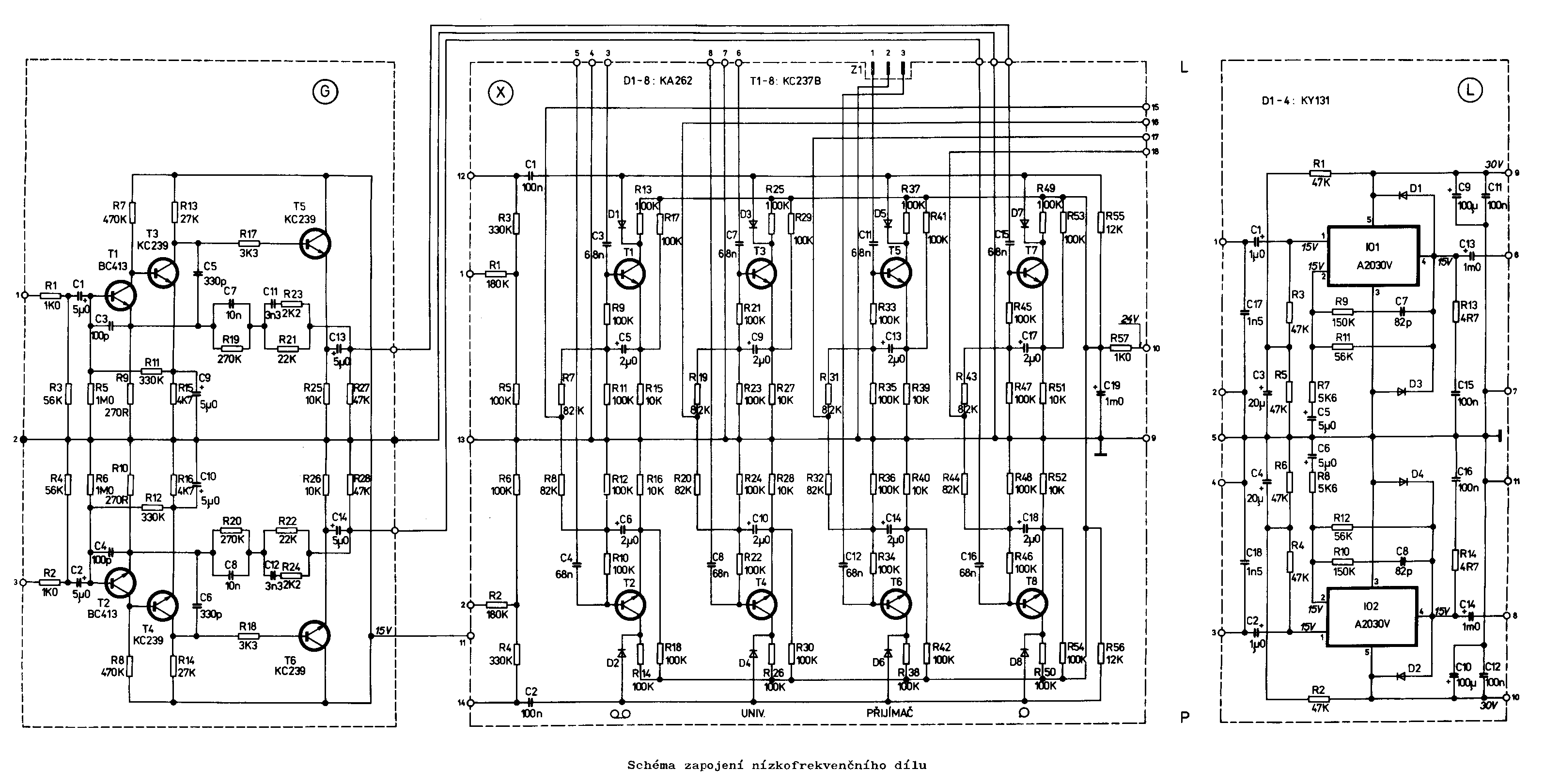

#42 Příspěvek od lubos1961 »
schéma zapojení nf dílu

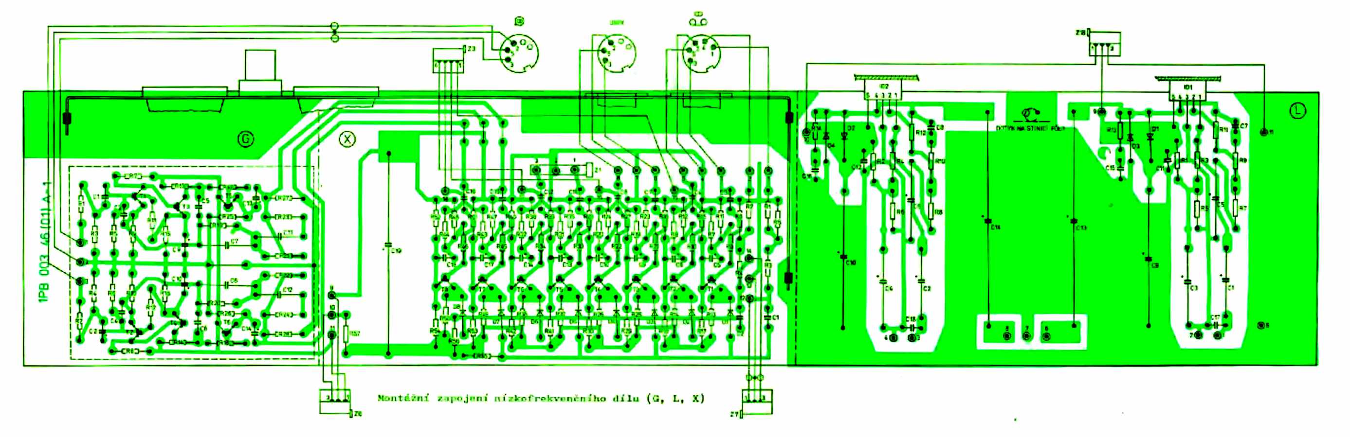

lubos1961
Příspěvky: 474
#43 Příspěvek od lubos1961 »
Plošný spoj nf dílu
jardafiala
Příspěvky: 2693
Bydliště: Česká Lípa
#44 Příspěvek od jardafiala »
KU , kde jste to našli ????To je to co jsem (marně) hledal? DÍK..Jo a bylo to někdy použité?
EDIT - přehlédl jsem u příspěvku "slavek" údaj SOLO :roll:
Naposledy upravil(a) jardafiala dne 30 lis 2023, 08:35, celkem upraveno 1 x.
barnodaj
Příspěvky: 1081
Bydliště: Vodňansko
#45 Příspěvek od barnodaj »
solo
