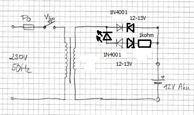

Uprava pro akumulátory s menší kapacitou ? třeba 12V 4Ah

#563 Příspěvek od EKKAR »
Sežeň si "kontrolkový trafo" typ TAH-2, má sekundární napětí 24V při proudu 83mA (2VA), diody nahraď dvojicí diod 1N400x přo zachování polarity (každou diodou poteče proud jen při jedný půlvlně sekundárního napětí), do série s tou horní dej zenerovu diodu na napětí 12-13V a výkon 3W tak, aby byla pólovaná v "závěrným" směru, žárovku nahraď LED diodou libovolný barvy, do série jí dej odpor 1kΩ a můžeš přidat klidně i jednu zenerku na 12-13V, ta ale bude klidně stačit jen 0,5Wattová. Ta LEDka se musí zapojit ve stejný polaritě, aby přes ni tekl proud VYBÍJEJÍCÍ akumulátor (přes na plánku nakreslenou žárovku a diodu KY132).
A kdybys nesehnal TAH-2, tak kup v nějaký í-šopě malý zalitý tráfko se sekundárním napětím 2x7V (obě vinutí se spojí do série) nebo 1x14V a výkonem 2 až 3,5VA, zapoj ho přesně podle plánku s dvojicí opačně pólovanejch diod 1N400x, místo žárovky dej jen tu LEDku s odporem 1kΩ a na zenerky zapomeň...
A na 6V 20Ah "gelák" použij to první zapojení, jen místo trafa14V/2A dej trafo 7,5V/1A a žárovku 12V 2W.

Roman-W píše:
EKKAR píše:Sežeň si "kontrolkový trafo" typ TAH-2, ...
prosimtě mužeš to nějak od ruky načrtnout :wink:
Úprava pro TAH-2
(45.24 KiB) Staženo 143 x
