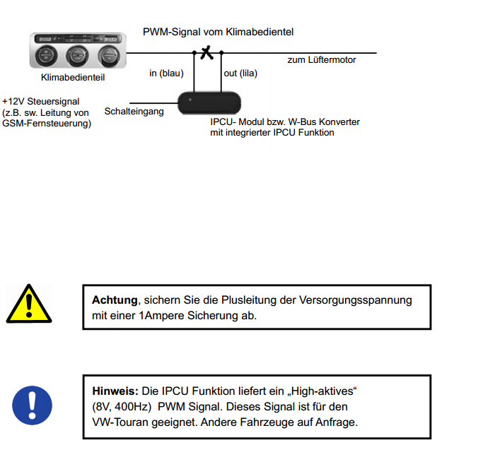

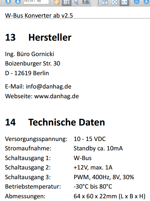

Milan_F píše:Tak třeba ventilátor topení (climatronic) je řízen PWM, 8V, 400Hz. Mohlo by to být podobné....
Kvicala_r
Příspěvky: 3528
Bydliště: Haná / N.J.
#27 Příspěvek od Kvicala_r »
Milane čím jsi naměřil těch 8V? To jsi měřil škopkem? Spíš bych tam čekal 12V a proměnnou střídu s frekvencí 400Hz.
Milan_F
Příspěvky: 1811
Bydliště: nedaleko Humpolce
#28 Příspěvek od Milan_F »
Tuhle info mám z manuálů od W-bus konvertoru, který obsahuje IPCU.
(61.89 KiB) Staženo 125 x
(70.93 KiB) Staženo 106 x
